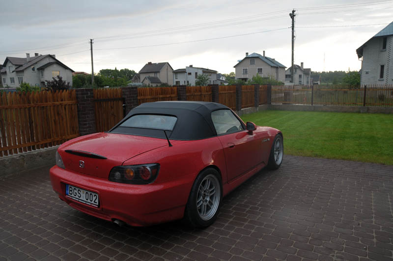

Nu kaip ir pasiruosem pasistengiau kad atroditu ko arciau stock
nu ka sudetos, HKS HYpermax III coilovers, ARC adjustable joints, T1R single exhaust, T1R driveshaft spacers, baffled oil sump, steel brake lines, R888 255 gale ir 235 prekije ant Enkei 17x9 ratlankiu nu ir dar visokiu smulkmenu. Neturiu jokio supratymo kaip mashina elgsis su sio setupu
nu ir liko tik spoileriuka prisukt

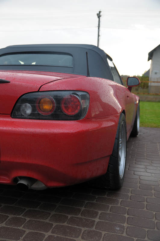

dar

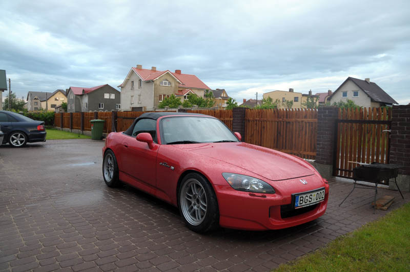

ir dar

na su tokiom padangelem turetu buti pasaka! isduok paslapty kur tokias radai pirkt ? Kaune 235 ka placiausio teko rast :/
parašyta 2009.06.09 07:37
tai ko internetu neuzsakineji?
| noosee |
parašyta 2009.06.09 08:30
Pranešimai: 20
Įstojo: 2008.09.25 06:52
Ish UK pargabeno, seip gailiosiu kad visus 255 nepaemiau  |
parašyta 2009.06.09 09:05
Baik tu juokus, negi tau priekis slysta? Nemanau kad i prieki reik 255, kam ta varikliuka apkraut.
Tada jau geriau koki pikta front lipa uzsidet, kad kaskiek spaustu prieki. I do think so
| noosee |
parašyta 2009.06.09 09:23
Pranešimai: 20
seip su galiniu spoileriu slista priekis reikia bishki platesniu ratu ir downforso, + geriau stabdo su platesnem ir i posuki geriau isuka.
nu paziuresiu man priekis deviase greiciau nei galas tai kad ilgai laukt nereikes
Ir ish kur gaut priekini bamperi nuo type-s ? |
parašyta 2009.06.09 09:28
O koks ratu ET? Is fotkiu atrodo kad jau turetu arkas liest ir su 235... Ir siaip siuo atveju manau kad su 255 sukibimas ir vairo kotrole butu blogesni, aisku jei jau bandei ir buvo geriau tai nesigincyju O kaip coilai? Geriau uz K&W? Tik del didesnio spyruokliu kietumo juos dejai?
Redagavo Garis 2009.06.09 09:29
| noosee |
parašyta 2009.06.09 10:26
Pranešimai: 20
ET 45, galiniai sparnai isvalcoti ir praplatinti, nekur neliecia. O del coilu spirokles priekije 13 KG o gale 11. Mieste uz KW blogiau o trasoi paziuresim. ir taip nekomfortishtai vaziot su platu prekiu, vairas sunkus, valdimas keistas, tesiai mashina nenori vaziot bet isuka ir stabdo geriau o man to ir reikia. |

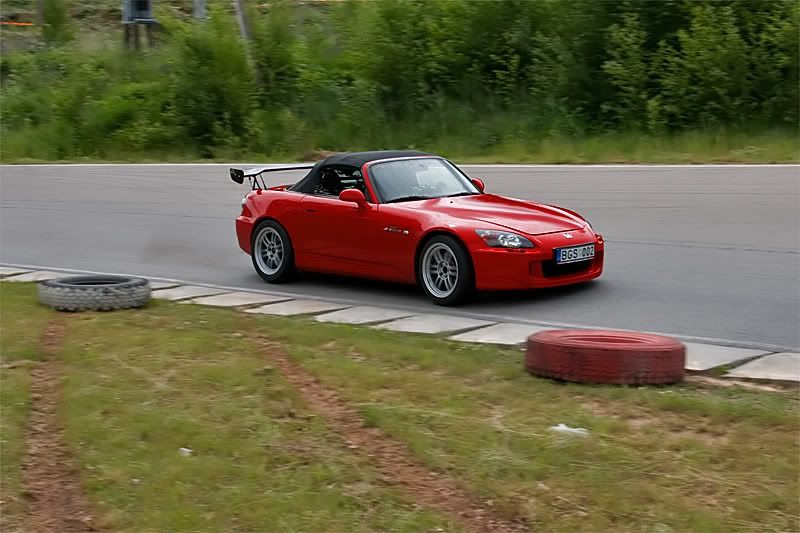

Tai visu pirma sveikinam Fast Lapo organizatoriu fUNk'a ir padekokim uz gera rengini! O, kaip jau zinome, kokie dalyviai toks ir renginys! TAI sveikinam noosee su prizine vieta ir tikria greitu vaziavimu! Ir padekokime Vadimui, uz tai, kad kelia s2000 kartele lenktynininku gretose!

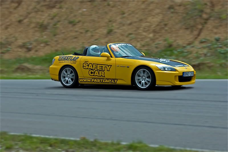

Safety Car'as graziai saules dar papaise pabaigoj tikekimes, bagaznikas nesunkiai issivale
