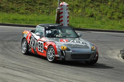

Pas mano sportine buvo R17 ET40 J8
Su standartiniais amortikais tai taip traktoriskai atrode, BET kai ciut pazeminau tai labai graziai tie ratai sulindo po arkom. Va fotkeje matosi su standartiniais amortikais, kaskaip traktoriskai atrode. (bet gal dar del padangu nes labai jau per dideles ismeros buvo)
parašyta 2008.11.04 21:28
http://s2000.host...oto_id=129

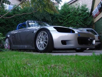

parašyta 2008.11.04 21:33
O va kaip atrodo kai suzeminau. Sexas mano akim ziurint
http://s2000.host...hoto_id=33
