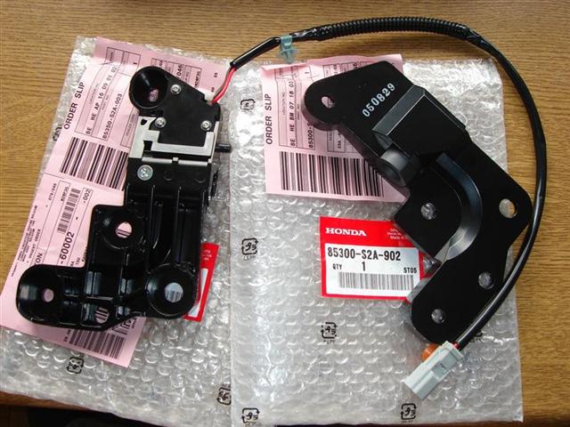

Kita puse sudaro tvirtinimo elementai. Ju devetu nemanau kad rasi, ebejui ju irgi nelabai buna. (gal netycia...) vnz po ilgu ieskojimu teko pirkti naujus "kecher'ius" 2500 lt. kainuoja. + laidai keli, + apdailos plasmases na vnz dar +1000 ant smulkmenu. Na o kai viska turi tada ardai salono galine daly ir montuoji viska.

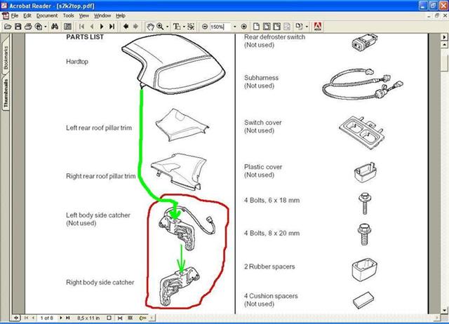

instrukcija kokiu daliu reik papildomai

salono galine dali, tj tu turi oneni brezentini stoga? o tie kecher'iai ant visu s2k tinka?
