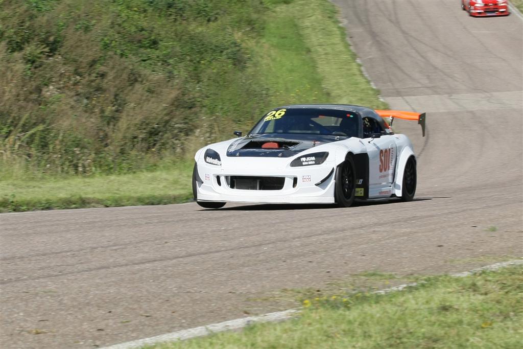

Po ilgu galvos skausmu, po ilgu bandymu apmastymu ir regulevimu sove mintis kad ciabus beda tik del stabilizatoriaus.
Masina nulengvejo 100kg. Ir prasidejo visos bedos. Keiciau amortikus, dariau ivairiausius isvirtimus, suvedimus. Spoilerius keitaliojau, padangas keitaliojau, slegius juose. NIEKAS nepadejo. Kaip slydo priekis taip ir slysta. Nors pries islengvinima tokiu bedu nebuvo!
Tai vat po ilgu apmastimu padariau isvada kad reik deti reguliuojama stabilizatoriu. Ju buna 45Nm. 60Nm. 75Nm. Ir t.t.. Tai pazejus i skaicius taip iseina kad man reiktu pirkti ta pati silpniause 45Nm stabilizatoriu ir ten gamintis ,taikytis ant S2000. Bet jaigu pazejus atidziau tai AP2 stabilnikas kaiptik toks ir yra 46.6 Nm. manaukad reik det man ta ap2 ir nesukt smegenu.
Ka manot jus?

Bet tu man pasakyk toki dalyka. Kodel kad kai mano masina svere 1100 kg. tai viskas buvo perfekt.
O kai masina pradejo sverti 1000kg. atsirado visos bedos. T.y atkilinet ratas. Pakeiciau amortikus. Nepadejo.
Sukeliau gala, nepadejo (svorio ventras pasislinko i prieki)

1100kg priekio galo balansas buvo 50/50
Kai lengvinau tai lengvinau is visur. Tokio didelio lengvinimo vienoje vietoje nebuvo.
Po lengvinimo buvau maloniai nustebintas nes svoris isliko 50/50
Beda ta kad priekis turi lengva slidima, nepasukamuma. Tiesiog nebeliko to stabilaus jausmo kaip buvo anksciau. Nebegaliu sakyt kad masina stovi kaip ant begiu. Galas kaip ikaltas o priekis toks guminis. Vaira daugiau susukt reik.
Isvirtimus visus isbandziau. suvedimus visus isbandziau. ten + - kaskiek pasikeicia situacija bet tikrai ne taip kaip buvo. Dar gaila nepazaidziau su kasteriu. Dabar 9. Manau reikejo daryt 6.
Sprendziu pagal tai kad padangos isore visiskai nedyla. net nesusyla.
parašyta 2013.01.25 10:41
m ir dar kas liecia aerodinamika prieki. Ant headerio puslapio virsuje matosi koks buferis buvo ir koks tarpas tarp spliterio ir tarp buferio. Ten isvis bardakas kaskoks buvo, nesusipratimas. Ir viskas buvo gerai.
Poto islengvinau, padariau prieki tikrai aptakesni. ir nieko...
Gale spoilerius keitaliojau. Jokio skirtumo ar tas baisiai didelis ar tas kopijuotas tiuninginis. Skirtumo nelabai jauciasi. Nebent tas didelis geriau stabdo gale tiesiosios.

Kiek is nuotrauku matau sumazejo preikinio spliterio plotas.
Spliteris tapo mazesnis?
Manau reik ziureti priekines asies giometrija.
Ar tikrai reikia 9 Kasterio? Maniskes kasteris 6.40 isvirtimas -2.0, padangu isore dila greiciau uz vidine puse.
Redagavo Schummy 2013.01.25 12:06
parašyta 2013.01.25 12:11
mm spliterio forma tik vizualiai pamazejo. Virsutinis spliterio plotas pamazejo. Apatinis plotas toks pat isliko.
Taip vizualiai sumazejo manau del lipo. Uz menesio kibsiu i darbus: darysiu spliteri normalesni. Kad veiktu kaip ir difuzorius. + CR lipas bus. Ir ten po kapotu padarysiu sandariau. Tikiuos bus geriau.
