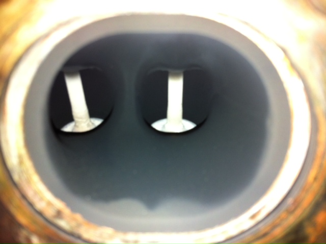

Merginos gal baikit?
Geriau pasakykit ar jau p**** mano varikliui ?
nuimiau ismetimo kolektoriu ir radau toki spalvu kontrasta. Juoda /Balta.
Redagavo Schummy 2012.04.12 06:40

parašyta 2012.04.12 07:25
Pranešimai: 33
Įstojo: 2012.03.23 13:59
Ne prima karta matau tokia spalvu "vaivorykste". Balti pelenai lieka nuo degalu priedu bei tepalo, viskas cia normaliai Su nedidele salyga jeigu visuose cilindruose tas pats vaizdelis, voztuvu gumytes neleidzia tepalo, AFR'as proto ribose 12.8-13.3 esant WOT. Pas tave visiskai standartinis S'kes motoras ar esi kazka dares, kuras 98 ar naudoji Lukoilini 98E15 ?
Redagavo Vaikis_ 2012.04.12 08:36
