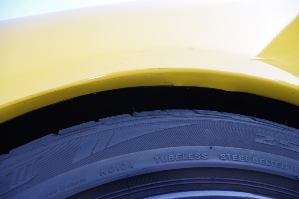

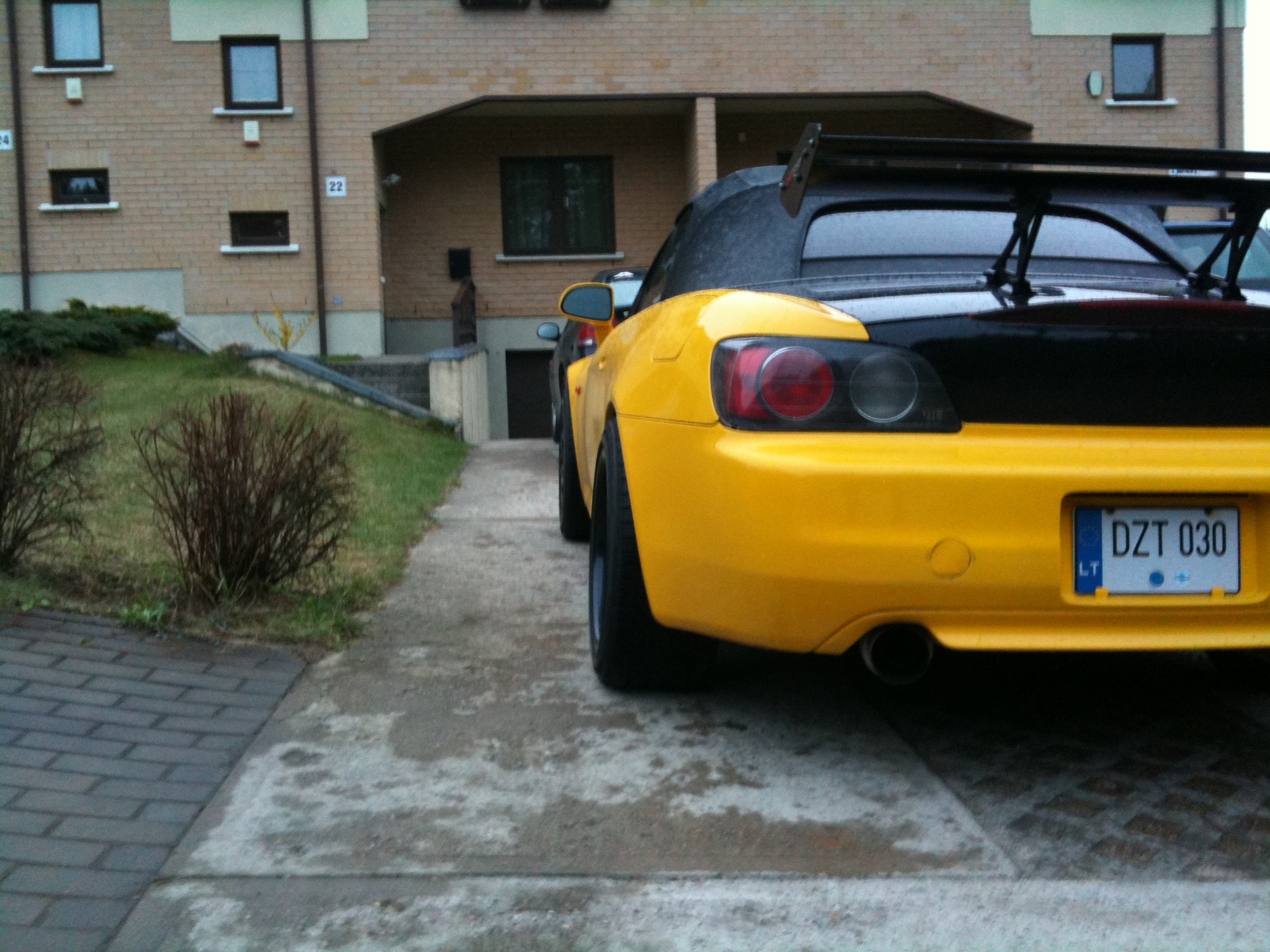

Klausimas: Ką daryt, kad arkų nebrauktų, bet ir, kad kuo didesnis sukibimo plotas būtų?
parašyta 2011.05.06 22:42
Is to kas matos tai siauresnes padangos arba arku kanto uzlenkimas turetu padet. Kokie ismatavimai tikslus ratu? bus iskart aiskiau ka daryt reik kad sutalpint |
parašyta 2011.05.07 12:39
255/9 j ir 235/8 j  |
parašyta 2011.05.07 13:35
et (isnesimas) koks? nes jis cia lemiama role zaidzia |
parašyta 2011.05.07 17:41
33 jei neklystu
Pažiūrėjau situaciją, man atrodo užtektų valcavimo |

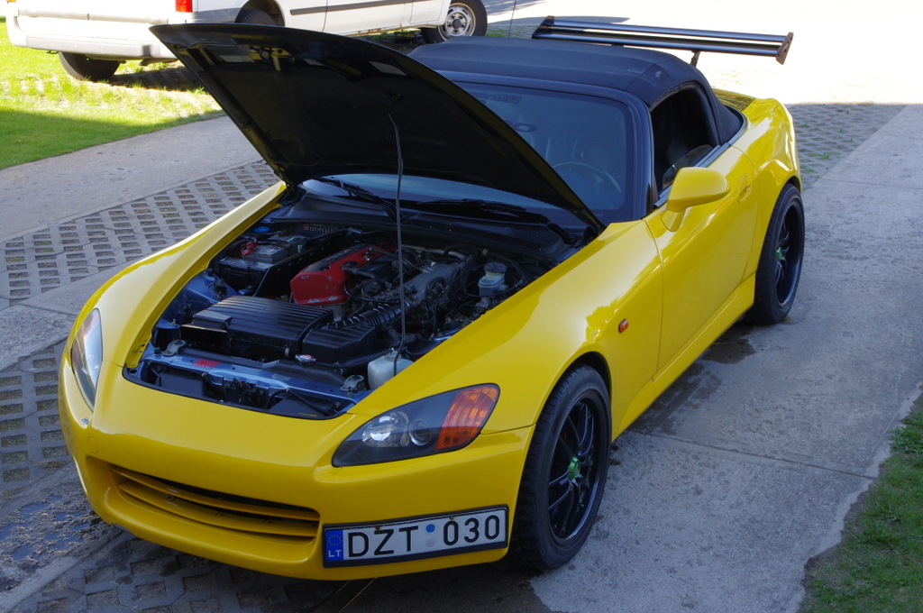

Ploviau po kapotu
Redagavo Baisuoklis 2011.05.11 20:48

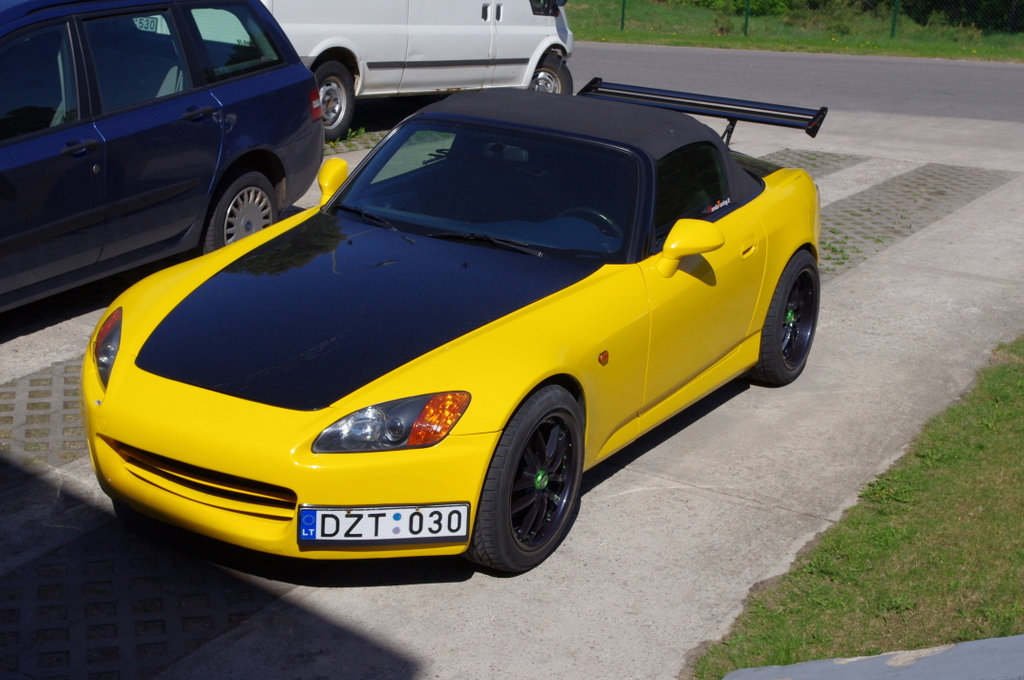

į dangtelį nekreipkit dėmesio, ten bus lipdukas.

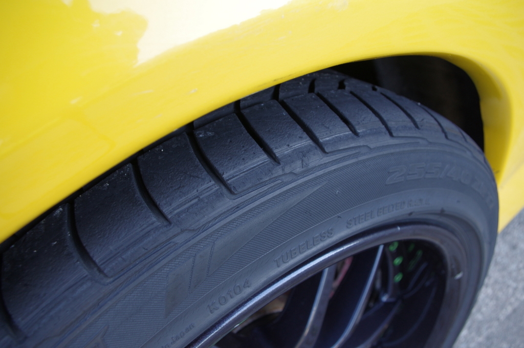

išėsta padanga
parašyta 2011.05.11 20:51
išėdimo priežastis - penktadienį bus šalinama

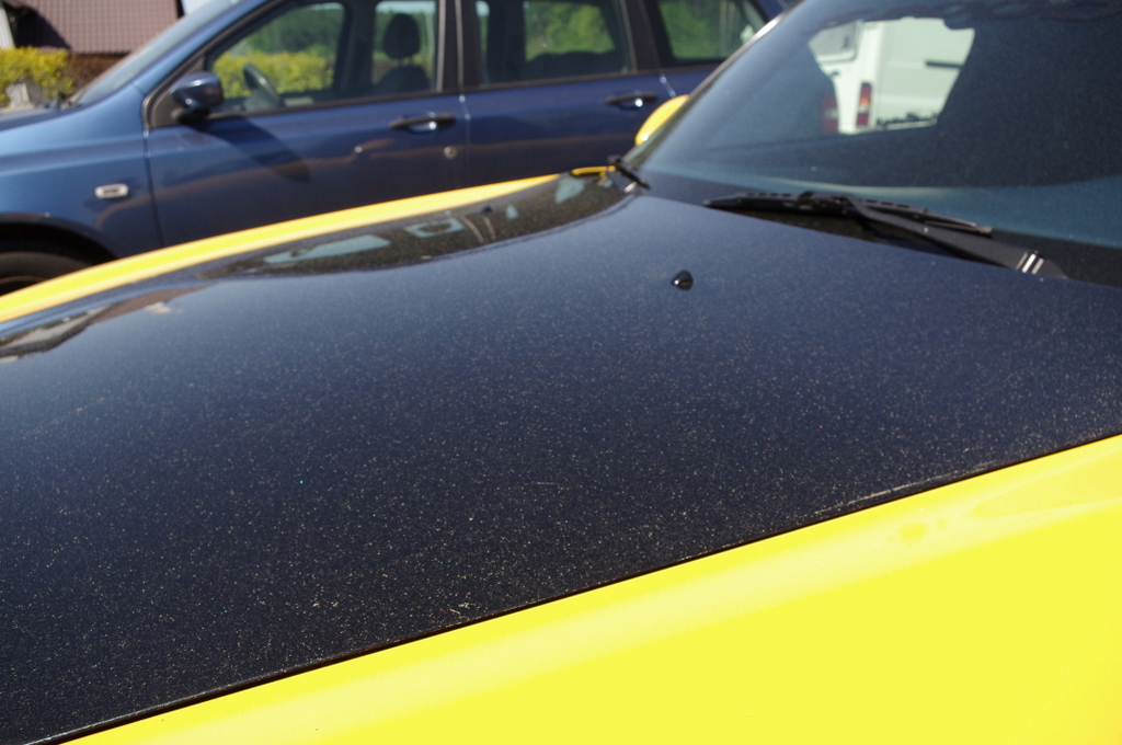

Per naktį mašina pasidengė trigubu perlo sluoksniu

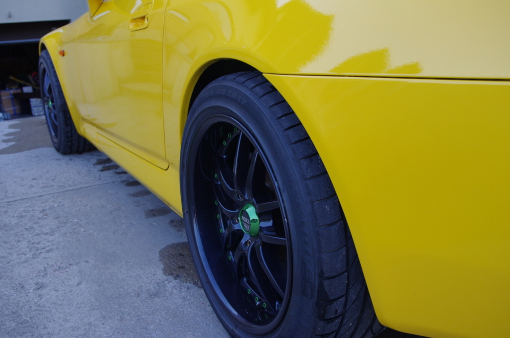

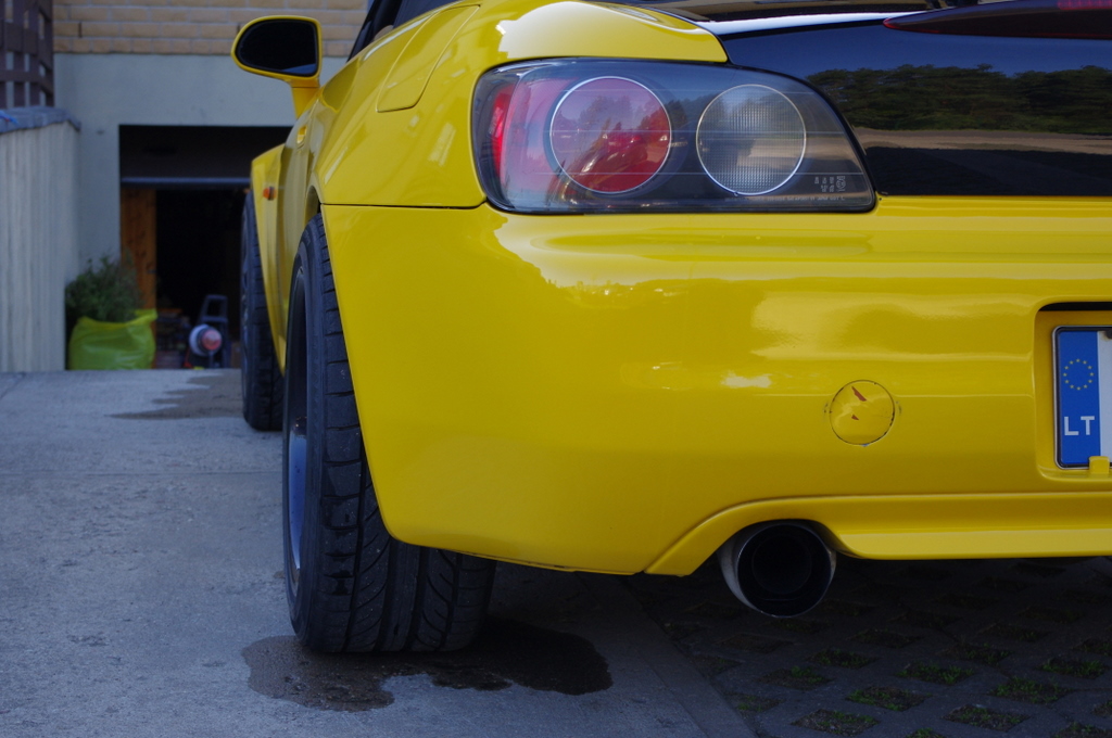

Kitą savaitę bus daromas ratų suvedimas. Kokį išvirtimą gale, prieky eskei reiktų daryti, suggestions?
parašyta 2011.05.11 20:56
parašyta 2011.05.12 08:19
Zinau ko tau reikia! Owerfenderiu galiniu! Butu "pizdiec" komplektas
O prieki tai isvirtimas priklauso 0.5 laipsnio. Tai padarytk 1 nu arba 1.5laipsnio. Bus kitas vaizdas.
O del perlo tai jo, pas mane irgi po trigubu perlo sluoksniu
parašyta 2011.05.12 08:32
agresyviai atrodo tik tuos zalius dangtelius nusidazyk juodai nes imho nlb ziuris
pavalcuot cia jau reiks nekukliai kai taip liecia, butinai pasildykit normaliai dazus kad nesutrukinetu, nes po to gali pinigine nesidziaugt kai perdazinet reiks.
prieki ir gala verst po -1.5 ir ziuret kas gausis. as dabar prieki -2.5 pasidariau, na ir kolkas nesiskundziu kad blogiau valdytusi |

O ten ne spaklius nuo arkos atsoko? Su spaklium neuzvalcuosi, teks viska skust lauk, valcuot ir dazyt is naujo. Gala gali daryt -2.5, tik kad padangas labiau es, prieki -1.5. Nu ir TA nepraitum dabar, nes padangos krastas dabar islenda uz kebulo ribu.
