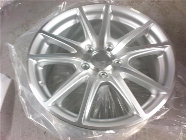

parašyta 2009.11.10 08:04
Nu paslaptis tai paslaptis
Pries tris metus kai pirkau OZ superlegeras tai kainavo vnt 1050lt.
Db galvoju sportinius ATS pirk bet siek tiek brangokai gaunasi. Aisq 12vnt perkant nuolaida 15% padaro.
O siaip tai vieni is geresniu ratu tai orginalus eskes. Gal siek tiek etas per didelis. Kaina irgi 990lt.
Tu dar esminio dalyko nepasakei, kokio plocio tie grazuoliai ratlankiai?
Redagavo Schummy 2009.11.10 08:11
