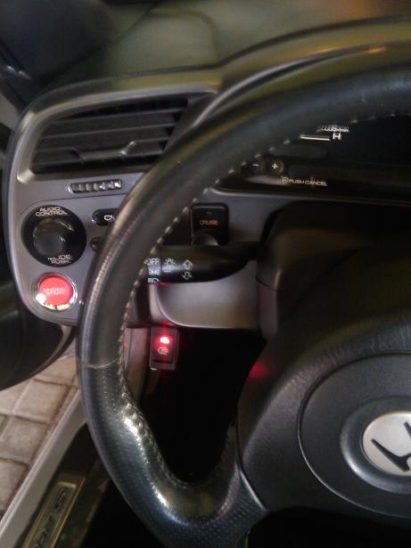

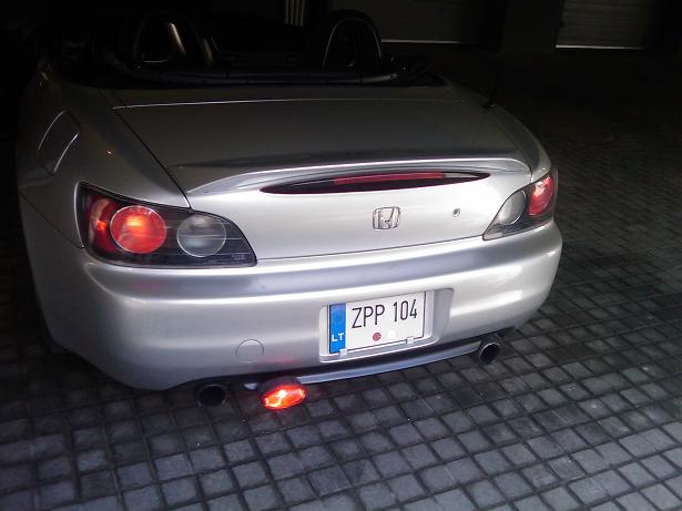

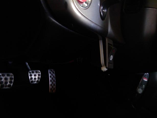

q1: o kaip sertifikavima praejai? su tokia pacia pries rukine?
q2: cia tik laikinai ji? klijavai, verzei, ar dar kaip chimicinai?
q3: del mygtuko nerpisip..so? speju tu ji iskarto nusiimsi?
q4: o nematavai kokiam auksti gavosi sis priesrukinio varjantas? |
parašyta 2009.03.31 13:44
Sveikinu! Keista kad neprisikabino del nuo gabaritu pajungto priesrukinio, kiek girdejau del sito raukia jie.
Redagavo Garis 2009.03.31 13:44
| Sol |
parašyta 2009.03.31 13:53
Pranešimai: 44
Įstojo: 2008.12.15 13:18
a1: sertifikavimas praeitu tippat be vargo manau,
a2: viskas jau nuimta, 0 skyliu, ruka pritvirtinau prie tos pacios skyles kur tvirtinas bamperis is apacios nu ten per toki prailginima jis pastatytas.
a3: del mygtuko nei zodzio nes jis toks koks turi but ir ten kur turi but (su simboliu ir indikatorium)
a4: ruko zibintas tokiam paciam aukstyje kaip ir standartinis s2000 ruko zibintas, nu tos pacios juosteles lygyje.
del to kad rukas dega su gabaritu gavau pastaba, ir pazadejau pasitaisyti, o seip nu ka as zinau ash tiesiog kaskart ji kabindamas vis uzmirstu kaip turi but. |

Nu va send pagal visas instrukcijas pasijungiau priesrukini. Pasidariau kad lengvai issiimtu ta knopke
Ryt varysiu tech apziura. Idomu kuom baigsis su apiplovimu ir aukscio reguliavimu. Tikiuos kad nieko nesakys kaip SOL kad buvo.

viskas turi tikti, TIK atstumas tarp stop lempos ir priesrukines turi buti min 10 cm., lygiai taspats jei kabini priesrukini prie bamperio, turi buti min 25 cm. nuo zemes.
vakar kaip syks praejau technikine su savaja, tai kaip ir Sol'iui paklause kiek kainavo, ar gerai traukia ir dar ar brangios detales, o piresrukini pasidariau kaip ir Sol: |
