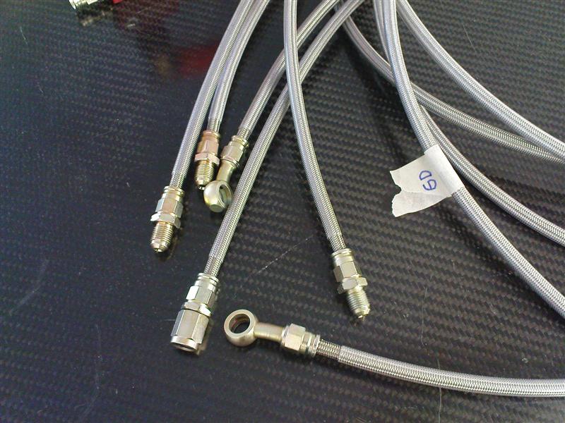

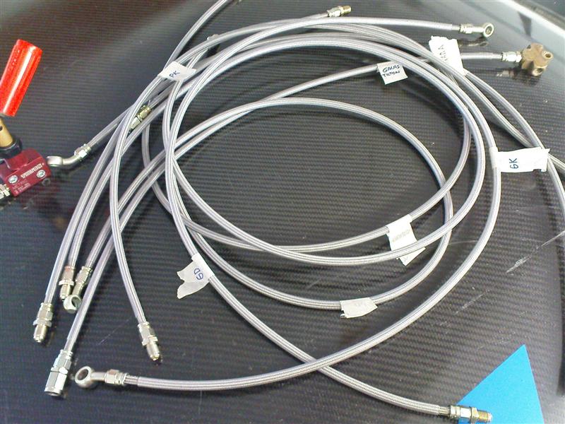

Nu va, pagaliau susikomplektavau. Kainavo tai kainavo bet bus maloniau stabdyt
Redagavo Schummy 2011.06.27 13:11
parašyta 2011.06.27 13:12
is arciau
Redagavo Schummy 2011.06.27 13:12
parašyta 2011.06.29 08:37
Cia is hanza flexo? sako, kad jie nedaro stabdziams.

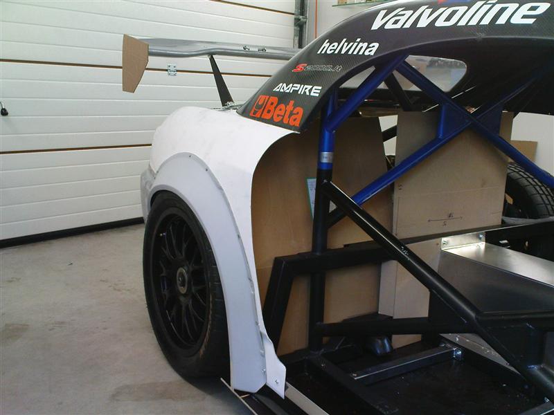

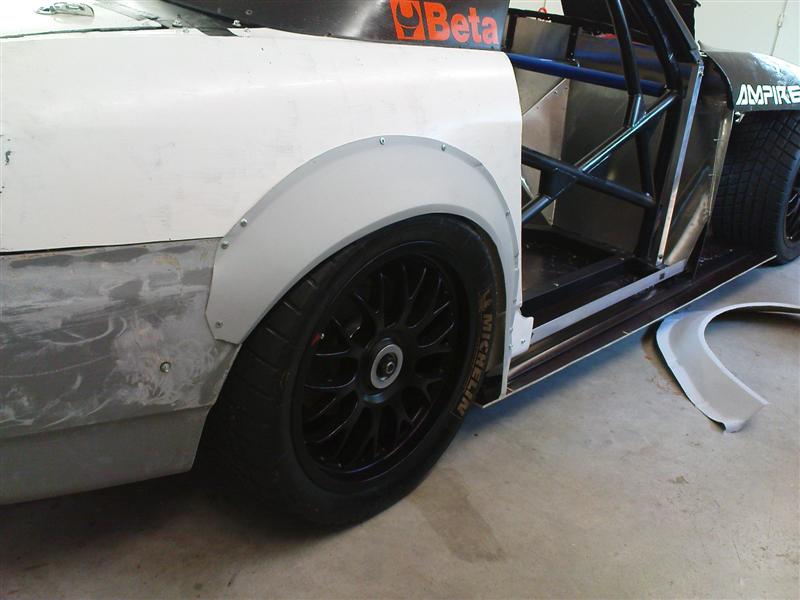

Katik praplatke ir nauja sparna uzsidejau tai biski nuotaika pakilo
Redagavo Schummy 2011.06.29 12:20
parašyta 2011.06.29 12:20
Patarkit: Sparnas yra baltas, ratai yra juodi spoileris bus orandzinis. Kokia spalva Juoda/balta/orandzine dazyti praplatkes ?
Redagavo Schummy 2011.06.29 12:22
parašyta 2011.06.29 12:43
suuper, kuo toliau tuo geriau, pastangos veltui neina matos.
kas del spalvos, manau overfenderiai turi but tokios pat spalvos kaip sparnas, nes kitu atveju isryskeja kaip koks spuogas, cia ne koks oldskulinis auto kad juos isryskinti reiketu |
parašyta 2011.06.29 13:43
