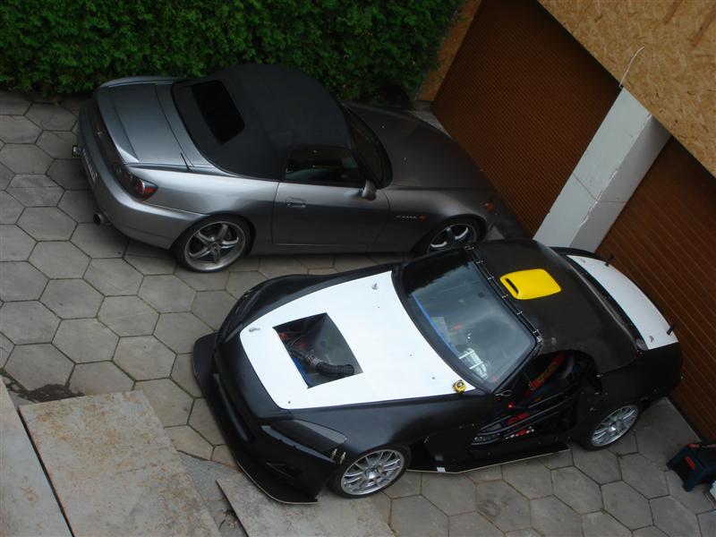

Garaze reikejo erdves, tai teko isstumt i lauka, Ta proga nutraukiau is balkono

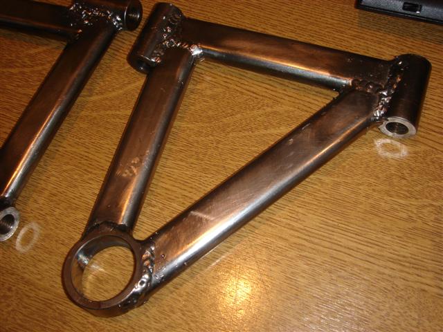

Tobulinam toliau Galines virsutines sakes. Sekmadieninis darbas.
