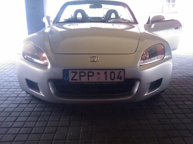

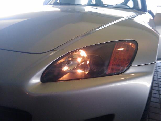

siadien praejau technine apziura su S2000
tai kad prasklaidyt gandus nupasakosiu, jei aisq kazkam idomu
tai va S AP1 2003 amerikonas.

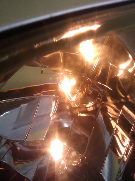

patvarkiau siek tiek kad panasi i europa butu,
priekinese lempose isemiau gabaritus, i ilguju reflektoriu ivedziau nedidele lempute, ten yra skilute tai nieko grezt nereikejo,
pakabinau ruka, eina kalbos kad jis turetu but nezemiau 25cm nuo zemes, bet pasirodo cia tik atitikties sertifikatui, tai nu tiesiog standartines lempos aukstyje pritvirtinau. Mygtuka dirzeliu priverziau prie paneles is apacios, ten matosi foto, tiesa pajungt reik nuo trumpuju, jis neturi degt jau nuo gabaritu, bet aisq ash pachamavojau pajungiau nuo galines faros.
tai va technine apziura einant uzdave 3 klausimus
1. amerikonas?
2. xenonai originalai?
3. gerai traukia?
del lempu apiplovimo sunkumu neturejau.
tai va technikine praeita.
(visu foto ikelt negalejau i foruma, tai prisegiau paketa su foto)
Redagavo Sol 2009.03.31 13:01
