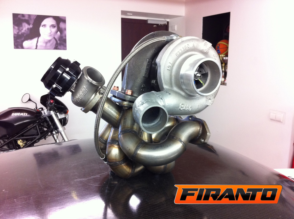

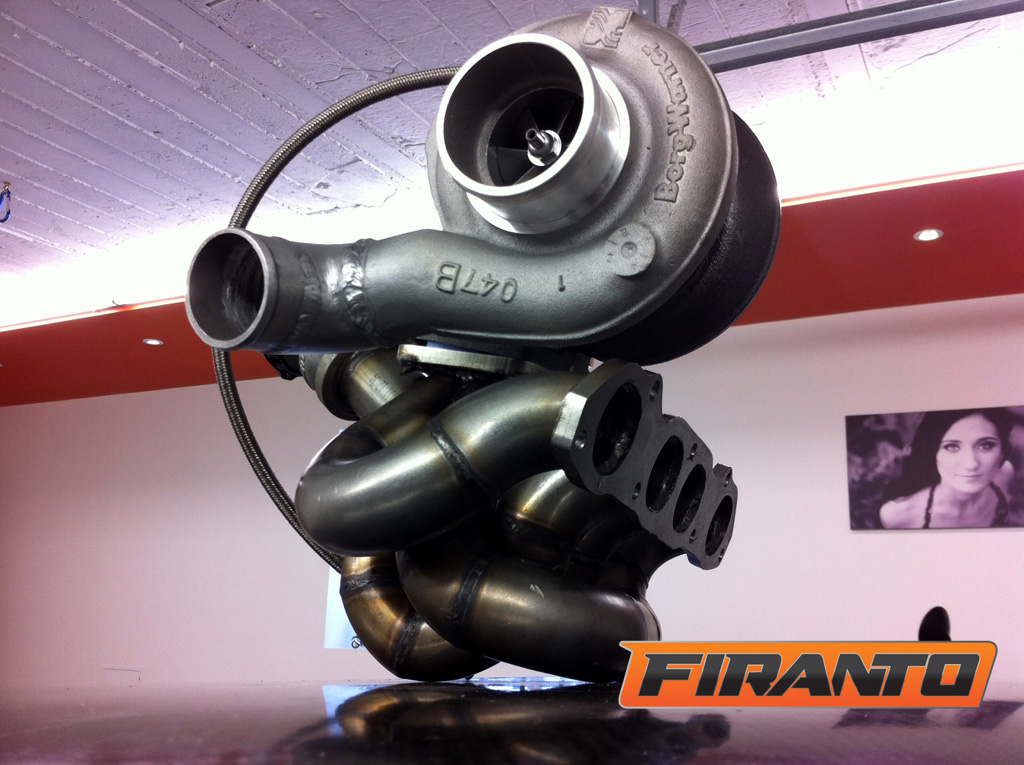

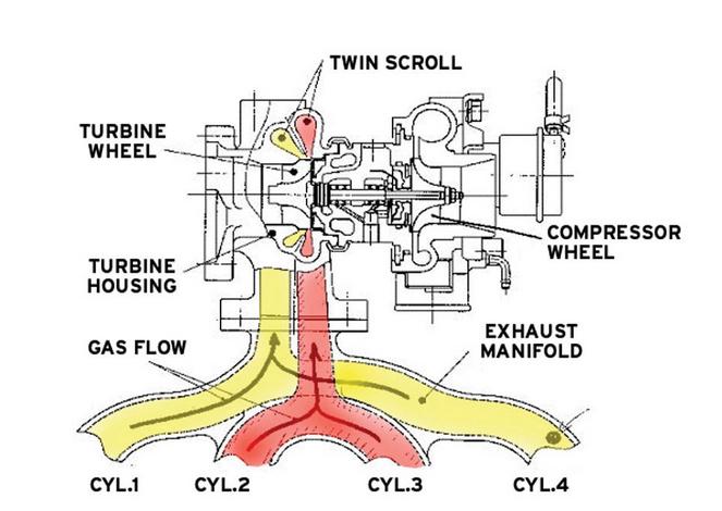

Twinscroolas tureciu greiciau uzsiputineti, mazesnis lagas. |
strixas |
parašyta 2014.01.12 15:08
Jei teisingas kolikas greiciau ir uzsipucia

Taigi:
Turbo B.W. ss200 made in usa. 2400lt. Pasirinkau sita modeli nes pagal aprasymus, parametrus ir visas galimybes idealiai tinka mano LOW boost proektui ant S2000. Planuojama apie 350-max 380Hp. (turbo gali ir iki 550hp) Zodziu idealus parametrai, superine kaina.
wastegate Precision PW46 -1000lt
purkstukai: Deatsch werks 21U 01 0800 Bolt on ant S2000 del to truputi brangesni 1500 Lt.
Kompas AEM 3600 Lt.
aliumine santechnika - apie 600Lt
silikonai apie 500 Lt
cooleris. 400 Lt
hamutai. dar nepirkau, bet ir nezinau ar pirkti brangius ar pigius. Jaigu pusciau apie 1bara tai tikrai reiktu pirkti "sportinius" kainuotu 30lt x17vnt. bet kadangi pusiu 0,5bar tai pilnai uzteks paprastu hamutu.
turbos tepimo slanga su trisakiu su karscio apsauga su perehodu tekinimu. 450 Lt
Oro filtras 150
Zvakes sake uztenka kaskokiu paprastu tai iki 100lt
Kuro siurblys 800 Lt. Nepamenu koks, bet xtra racing sake kad reik tokio.
aliuminis kuro "atstoinikas" 200lt.
kuro slangos ir angaliai. dar nzn.
Poto dar reikes duslintuvo vamzdzio, ji susispjaustyt ir susivirint. Kainos dar nezianu.
Dar nepamenu kaip vadinas bet kaskoks kurmo misinio daviklis kur virinsis i dusle. 500 lt.
Aj dar kolikas kury padare hondatuning 1500lt.
Vklampas turbai 130lt.
Nerzos vamzdis, alkunes, gofra, nerzos elektrodai. Bus ismetimo vamzdynas. Darysiuos pac. ~300lt
Nu ir dar visokios smulkemnos , verzlytes, saibytes,..
ir dar turbut busiu kaska pamirses.
prisiminiau. Bovas 200lt. Kinietiska kaskoki pirkau. Nes klausimas ar jo isvis reik.
Ir dar kainuos dino stendas, mapinimas, traliuko nuoma.
Viska surinkineju, delioju pats, savo darbo neskaiciuoju.

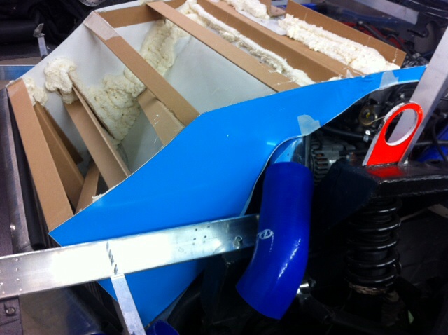

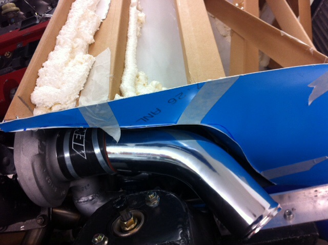

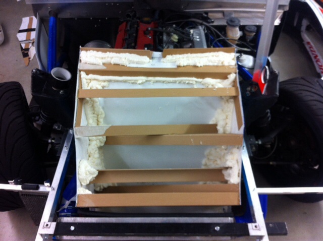

How it's made I dalis
Garis |
parašyta 2014.01.21 07:16
Ooo koks šiupelys, sniegą stumdysi?
parašyta 2014.01.21 12:54
Pala cia dar neshiupelis cia dalis tarp radiatoriiaus ir motoro, shiupelis bus II daly
Prodrive |
parašyta 2014.01.21 13:17
Jau matau kaip Schummy abkatke daro..
parašyta 2014.01.21 14:06
Tik nesutokiu buferiu. Bandysiu standartini su CR lipu platint su aerodinaminiais usais
Garis |
parašyta 2014.01.22 06:39
Ai supratau, ten konvejeris sniegui salinti, o siupelis bus priekyje
parašyta 2014.01.22 06:58
Taip gari!
Dar reikes lediniu stroboskopu kad dali sniego nutirpintu dideliu sviesos fotonu srautu. gal siandien jau gausiu ledus, ir kai isardysiu skanbysiu tau
