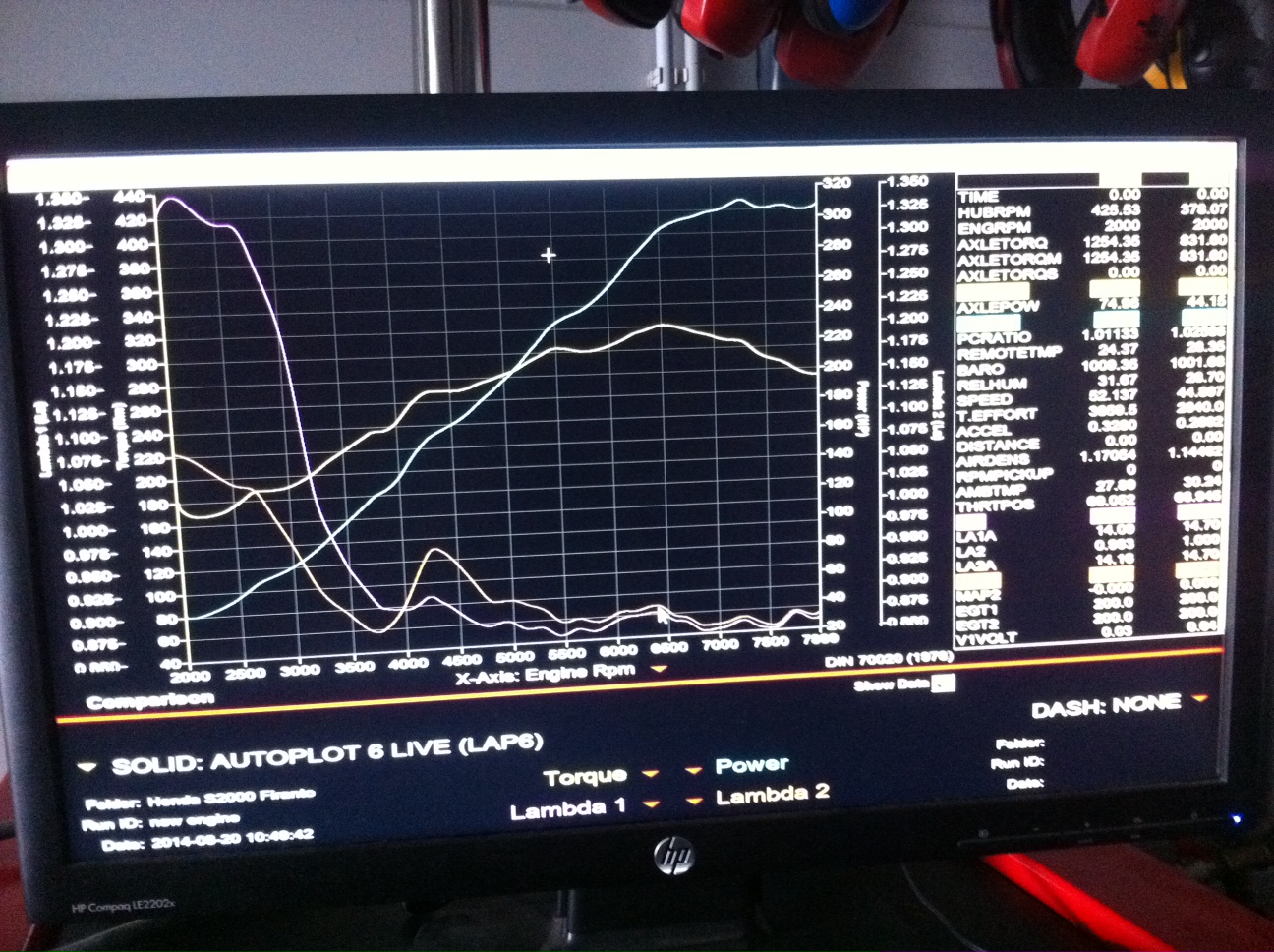

parašyta 2014.08.19 22:02
na ka laukiam rytdienos ryto, manau ant pietu bus nauju skaiciu
SPEC-NAZ |
parašyta 2014.08.20 07:07
Kita diena atejo, kur skaiciai???  |
parašyta 2014.08.20 07:34
dar nieko nezinau, vaziuosiu dar tik pazet kas ten vyksta
PSasnauskas |
parašyta 2014.08.20 13:50
Laukiam skaičių.
parašyta 2014.08.20 16:19
0.4 bar
Tiek putem kad nekaistu motoras.
Motoras nekaito bet ir greicio nebuvo...
darysiu 0.6 bar.
gal net ir 0.7 bar. Tada bus ~450hp.
Test drive taip siaipsau gavos nes visa trasa 6-ta gaike. Reik keisti reduktoriu is 4.77 i 4.1 Tada ir greicio atsiras ir pavaros nebus lenpines.
