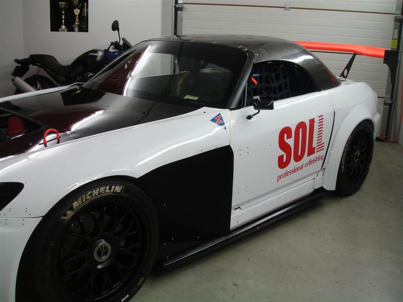

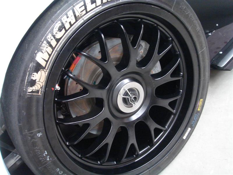

Pagaliau ratai savo vietose.

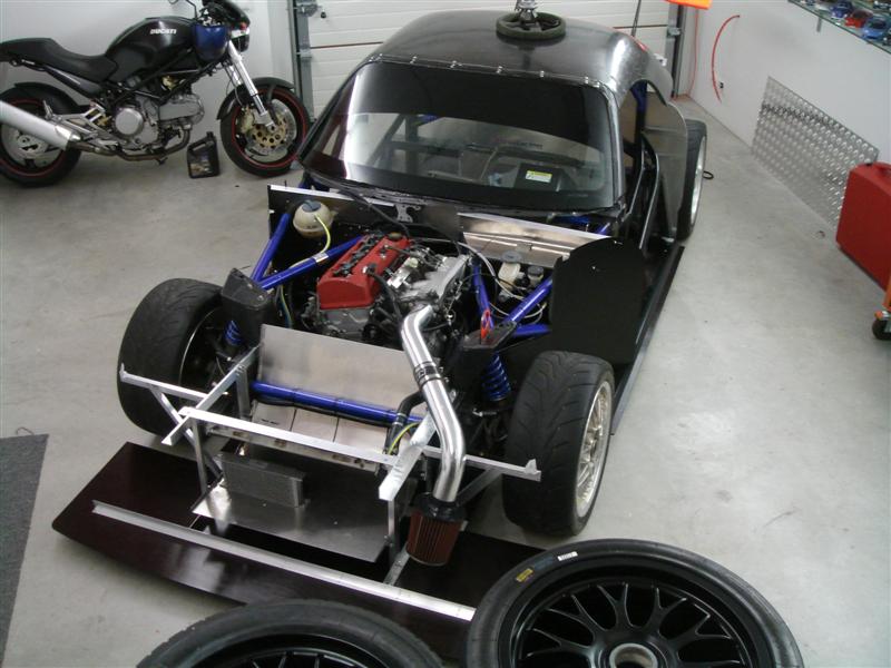

Vaizdelis sestadienio vakarui pasibaigus.

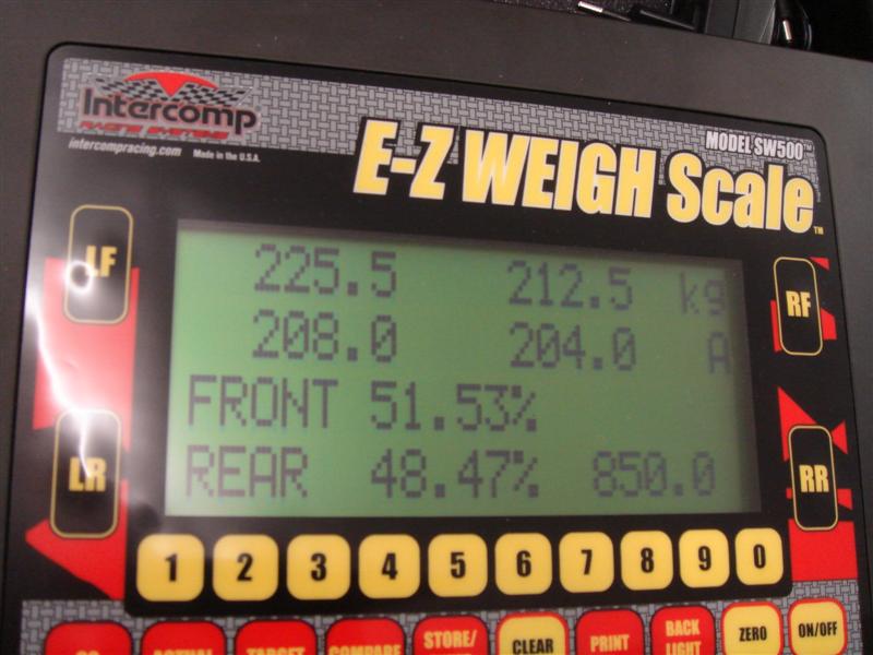

Tai va, Tikejausi kad man labai pasiseks ir pasieksiu 900Kg. Pasirodo nuvertinau sauve.
BaTCC su vairuotoju po lenktyniu reik svert 950kg. Siuo metu su vairuotoju 915kg. (bake 25 litrai 98E)
Be vairuotojo matosi fotkeje.
240Hp-850Kg
