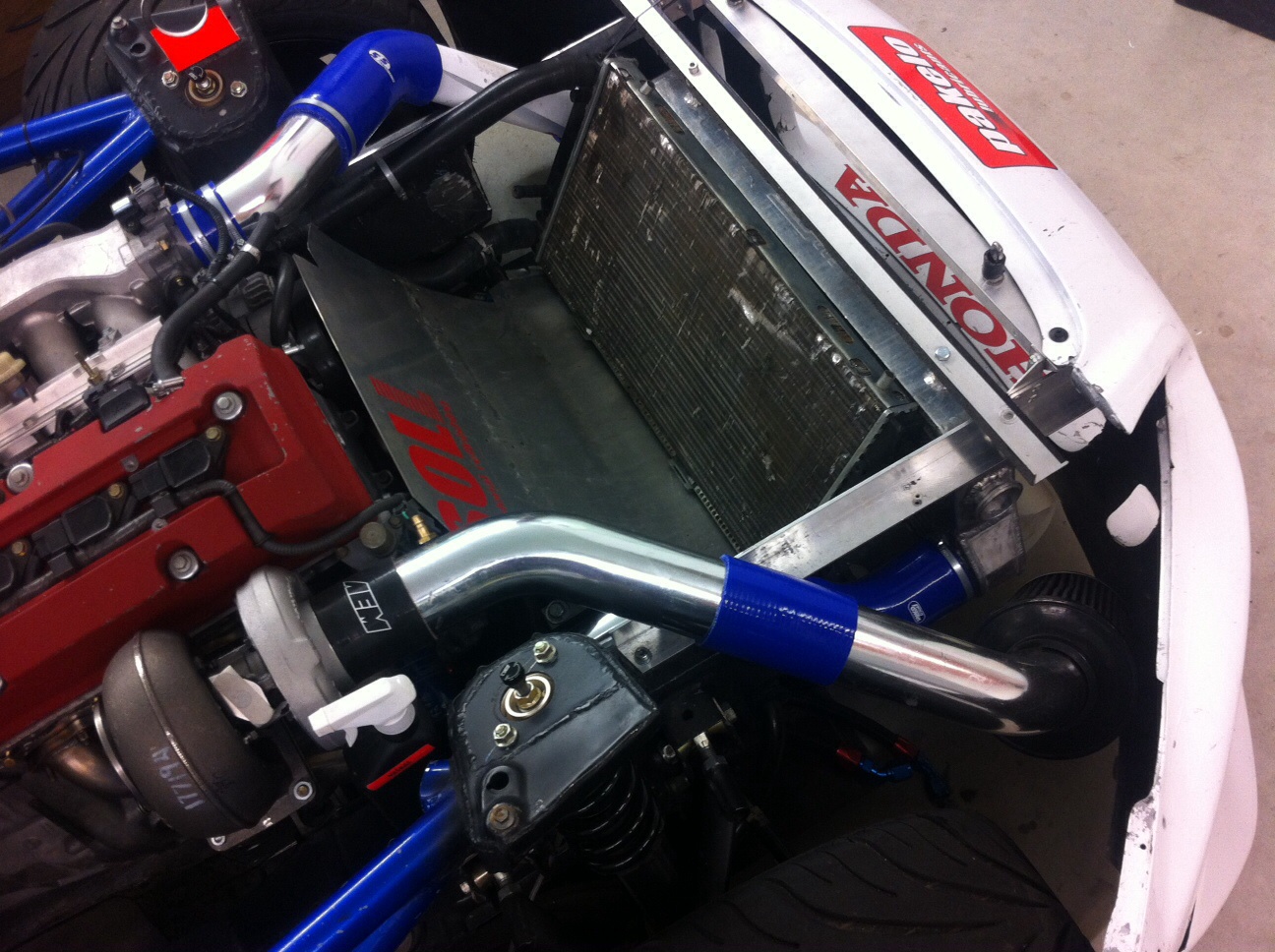

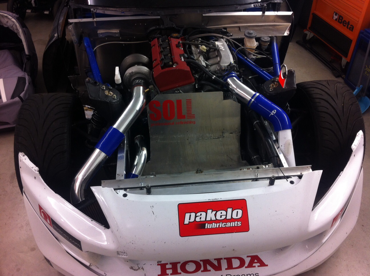

More infi.
Turbo BorgWarner SS200 Twin skrolas. Paprasta kaip "dvi kapeikos" nera kam gest. Preoritetas buvo patikimumas ir tai kad veiktu ant LOW boost'o su S2000 apetitu ties 9300 rmp.
Visgeitas 46mm. Precision. Tikiuos uzteks dyduma.
Purkstukai 1000cc injector dynamics. Vaziuosiu ant etanolio todel tokie dideli.
Konpas AEM.
Bus puciama 0,5. Bar'o. Tiketina 380 hp.
Labai tikiuos ir viska darau kad butu kuo maziau lago. Kaip www.hondatuning.lt sake tai kad su tokiais parametrais isvis nesijus kad yra turbo, efektas bus kaip kad galingo atmosferiko. Tikekimes taip ir bus  |

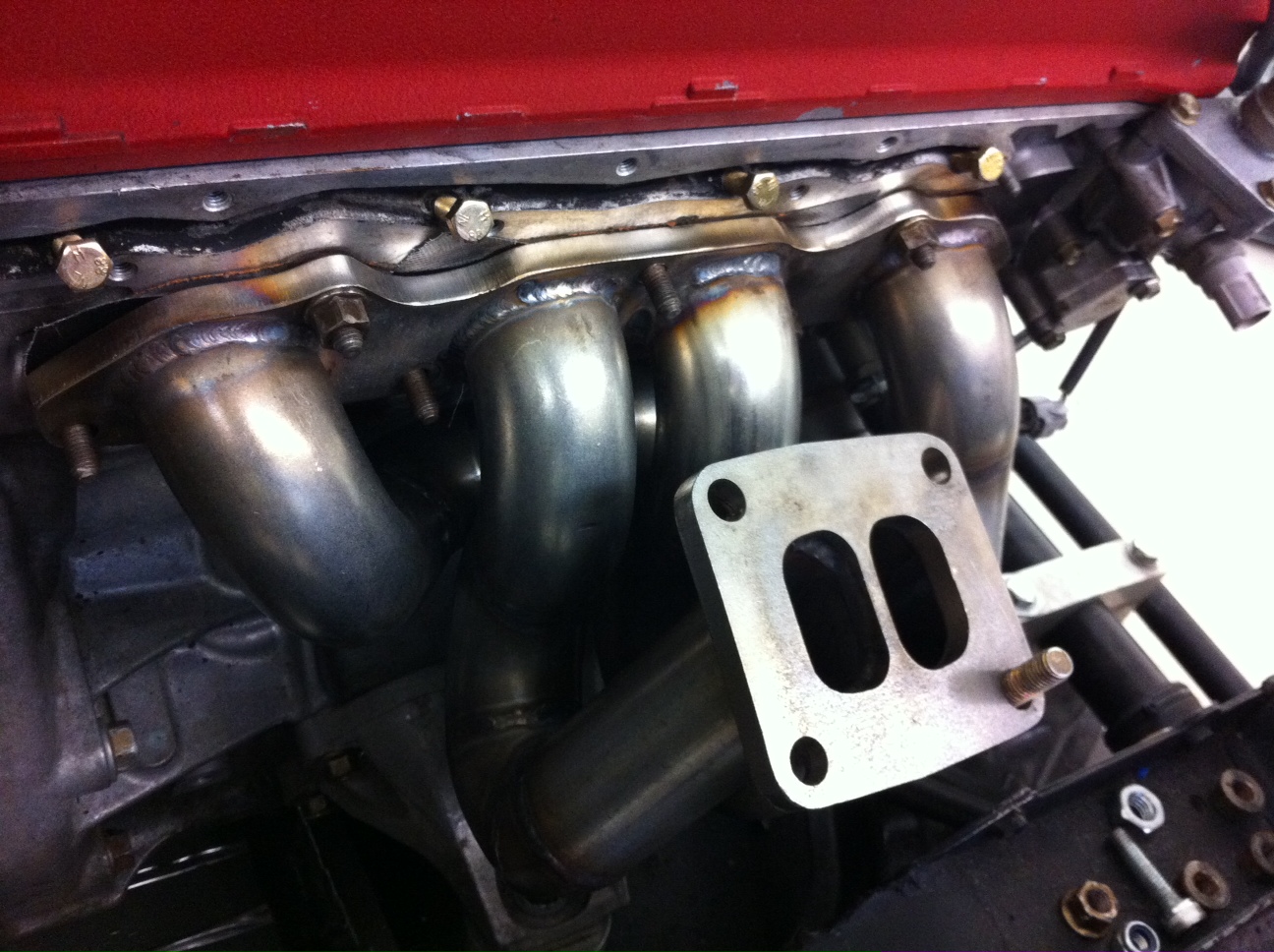

O kas ismetimo kolektoriu tau dare? Gal jo foto irgi kada idet galetum? |
parašyta 2014.01.02 08:17
dabar kolikas irgi tik deno, uzsidejau pasizet ar telpa, kaip telta, pasizejau kur visgeitas telpa. O kai bus dabaigtas, galesiu idet fotke.
CAT'as dare. www.hondatuning.lt

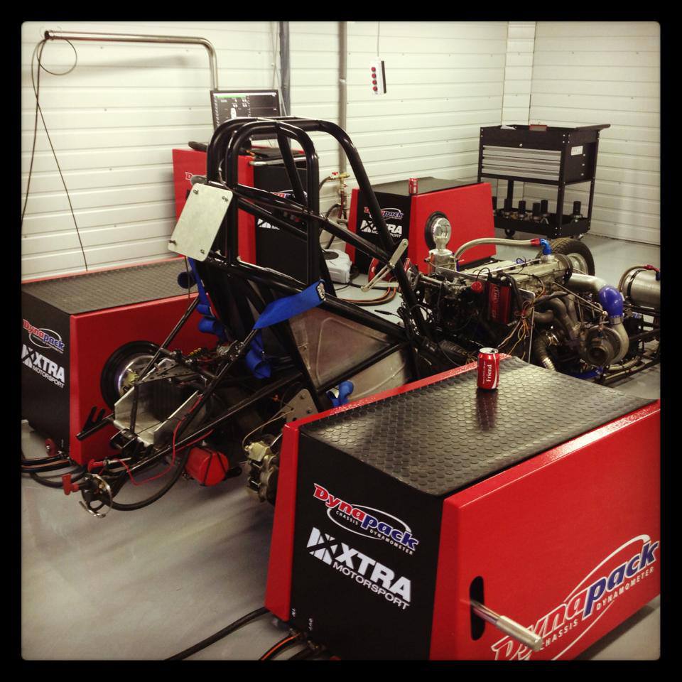

kai darysi programa butinai paziurekit koks galutines AFR "gatveje" nes ant stendo dazniausiai buna "riebiau" lyginant su gatve. Skirtumas apie 10-15%
Dabar jau tikrai gales rimciau kapotis su EVO  |
parašyta 2014.01.03 18:37
Vaikis_ parašė:
ant normalaus dyno tas pats turi buti kas gatvei pvz dynapack xtra turi tai visxas bus ok bet as buciau ejes n/a keliu turint toki svori . hondatiunting daro tai bus kaip kad jis pasidare AG turi bet neturi kaip ju panaudot

mapinciu ant Xtros stendo. Siai dienai manau kad uzteks man to tikslumo
